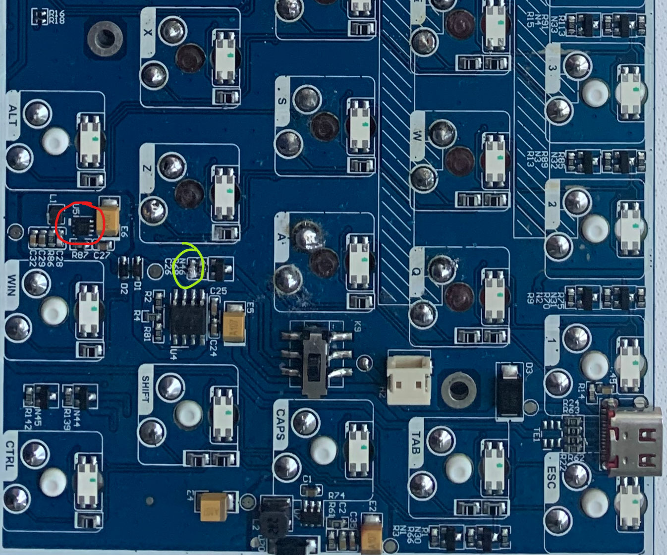

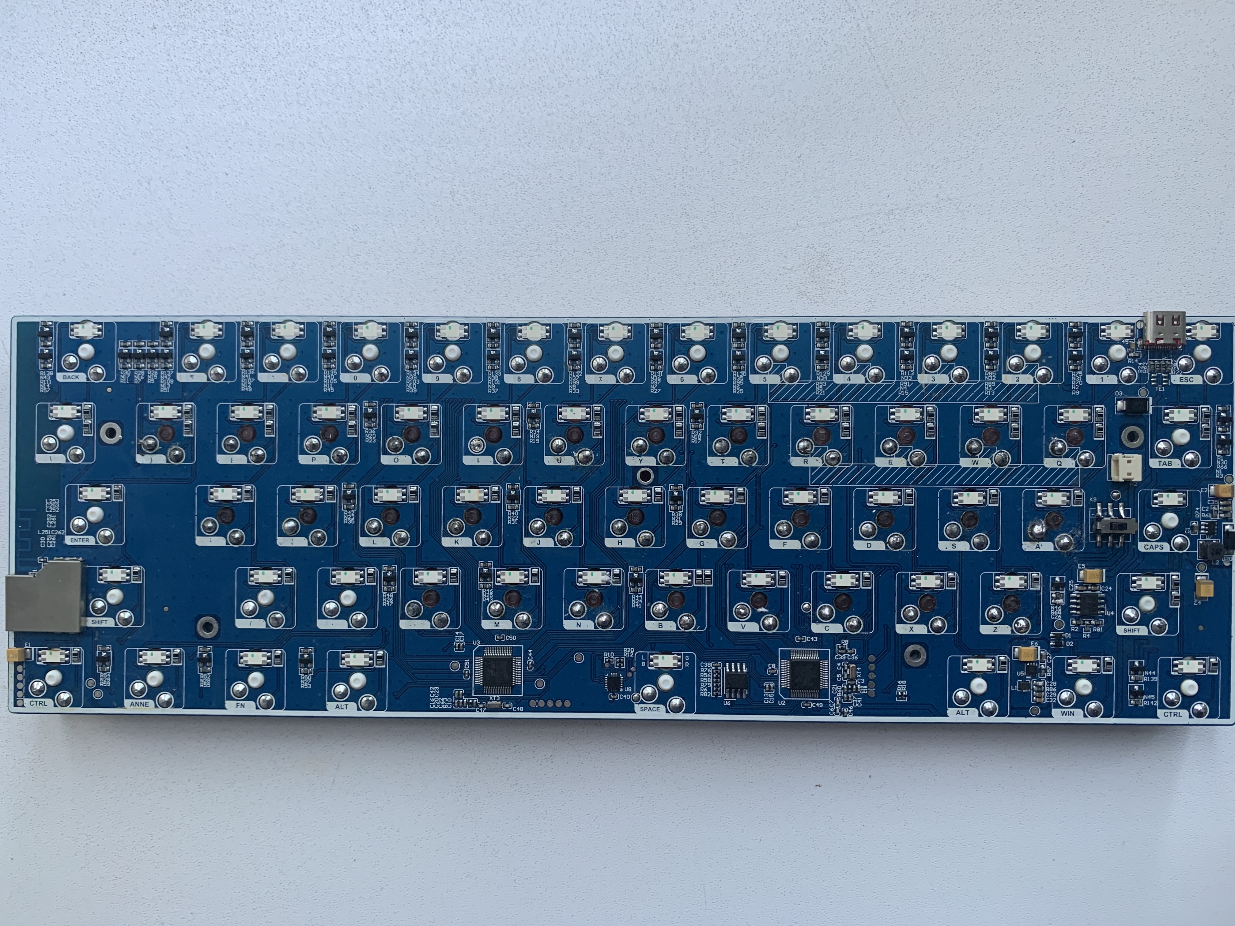

Сообщение Estendeer » 29 июл 2022, 18:39
Вот фото платы

По фото особо ничего криминального не вижу. Смущает в зеленой круге конденсатор, на вид у него спаяны контакты. По поводу красного круга, попробуйте подключить клавиатуру к ПК, подождать секунд 10 и приложить к обведенному элементу палец (лучше через бумажку, он может быть очень горячим). Если он будет горячим, то он вышел из строя, это микросхема регулирующая напряжение. Также сразу могу сказать, что в некоторых местах при пайке были повреждены пятаки под свитчи, даже если получится ее завести, то нужно будет восстанавливать дорожки, чтобы некоторые клавиши работали (как пример, на клавише A).

Сообщение Estendeer » 29 июл 2022, 19:16
А где находится сам этот конденсатор? Между какими кнопка? Или на фото маркером сможете показать?

Сообщение cruster » 29 июл 2022, 19:22
Ой, я забыл прикрепить файл)

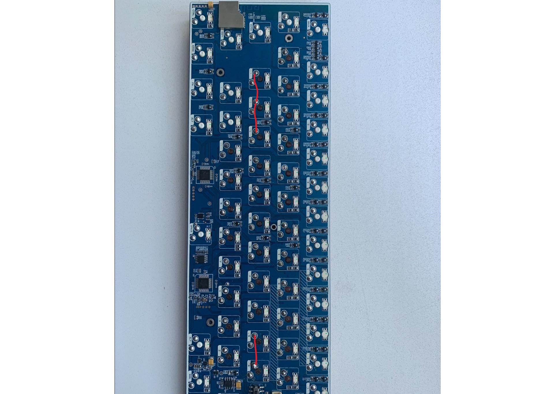

В таком случае, скорее всего кусок припоя попал на какие-то из контактов и замкнул их, из-за чего клавиатура не запускалась. После пайки нужно обязательно чистить плату, чтобы избежать такого. Если сейчас клавиатура работает по БТ, но не работает по кабелю - попробуйте подключить ее по кабелю и проверить температуру того самого элемента в кружке.
По поводу части клавиш, у вас оторваны медные контакты с платы, можно припаять мост в виде провода, чтобы восстановить контакт по матрице (как на фото).
