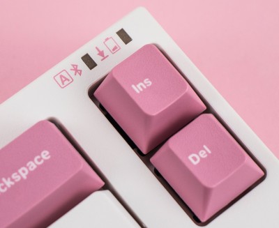

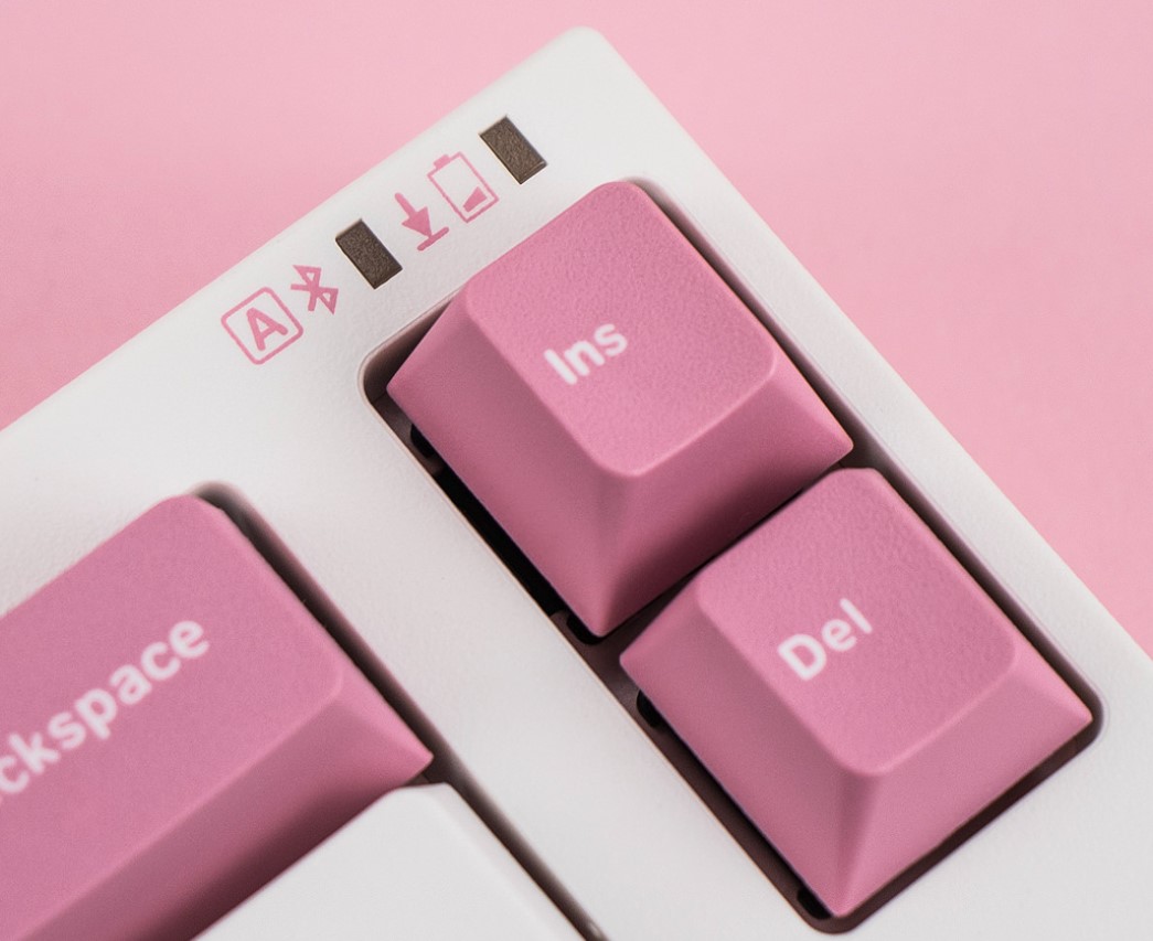

Ну такие тонкие полосочки, которые держат части буквы чтоб при заливке они не убежали4. По поводу перемычек не совсем понял, что имеете в виду.

1) По перемычкам, обычно их называют следами литников или облоем. На символах они никак не сказываются, кейкапы при производстве отливаются таким образом, что остаток литника находится на одной из боковых граней или же на нижней грани. После отливки набор кейкапов на литнике выглядит как набор для сборки пластиковой модели, литник просто обламывается вручную, соответственно остается след. Прикрепил фото doubleshot PBT с клавиатуры Leopold.
