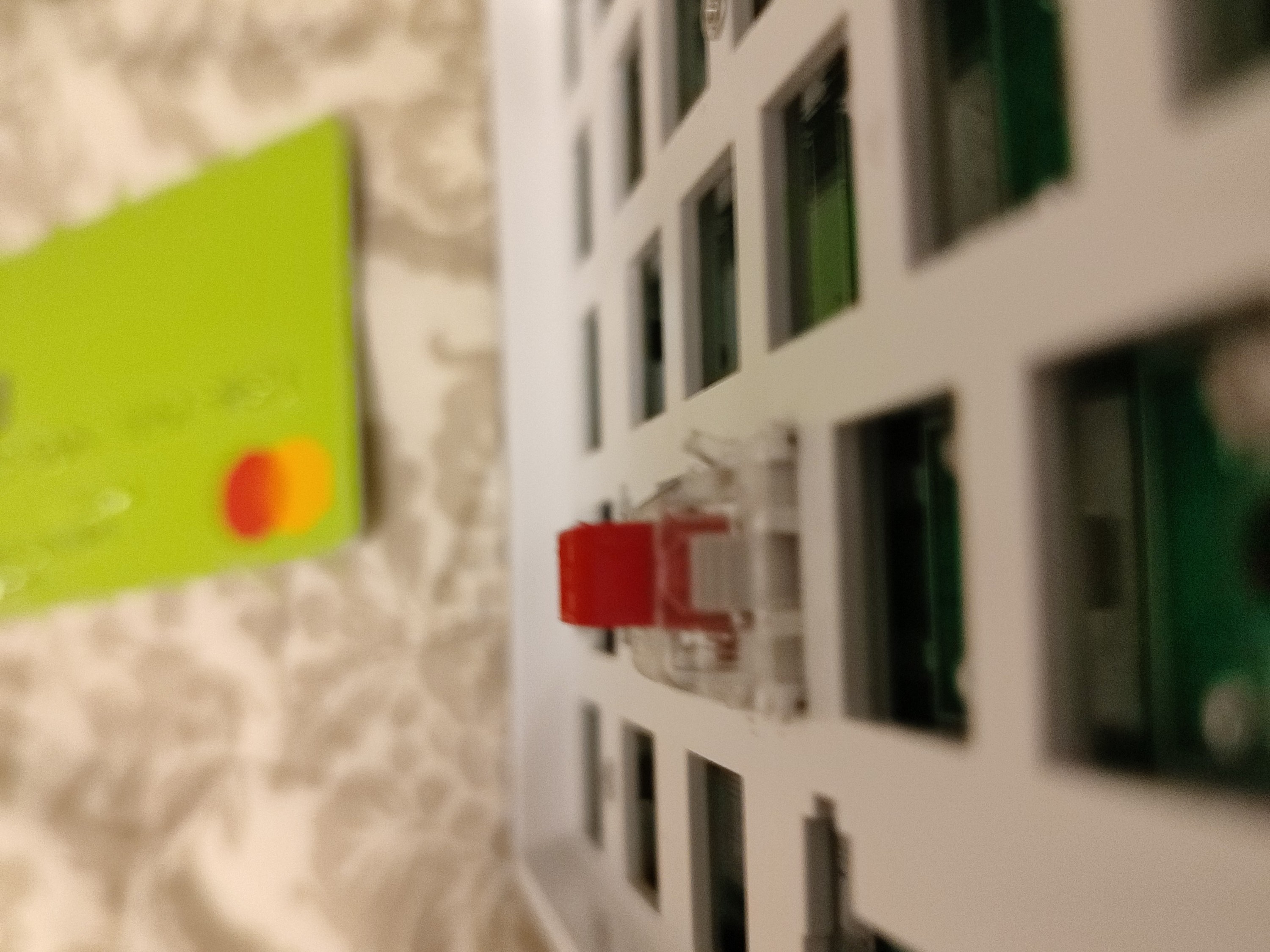

Привет знатоки !) Очень неприятная проблема , застрял и сломались ножки свитча ( из-за этого не могу проложить шумку , ведь свитч не даёт снять Плейт от платы , он не вытаскивается так как весь погнулся, что делать в этой ситуации ? Уже всеми способами пробовал вытаскивать . Помогите пожалуйста ! :) :'(

А есть фото проблемы? Не совсем понятно, как это все выглядит. Обычно при хот-свапе плату от плейта можно просто отделить, даже не вытаскивая свитчи из плейта.

Вот фото , боюсь просто плату поломать .

Самый простой способ в такой ситуации это выдавить свитч с обратной стороны. Просто надавите посильнее на центральный пластиковый пин, он частично выйдет и сверху его можно будет достать пуллером или руками.

А как мне клавиатуру разобрать ? Если свитч не даёт разобрать клавиатуру ? И где ещё раз надо выдавливать его ?

Плейт вместе с платой вытаскиваются из корпуса. Этот сэндвич всегда достается вместе и только потом отделяется друг от друга. Чтобы разобрать вашу модель, нужно открутить все винты с плейта. После чего по краю пройтись лопаткой/карточкой/медиатором и отщелкнуть все защелки. Тогда можно будет вынуть эту конструкцию. Вот тут в целом подробный разбор клавиатуры но свитчи необязательно доставать.

Этот белый кружок и есть пластиковый пин ? Как его надавить , если соскочу то поврежу плату

Да, это пластиковый пин, на него нужно надавить. Можно взять ручку и обратной стороной надавить на него, плату таким образом будет тяжело повредить.

А на сколько сильно надавить ? Я просто не слабо нажимаю , но он не выдавливает

Ну, со сломанной защелкой по сути только грубая сила. Можно и свитч пуллером его просто выдернуть сверху, плату это никак не повредит, но свитч можно доломать. Работать он будет, но может люфтить в плейте. Можно попробовать, если белая защелка от нижней части корпуса свитча остались, нажать их пуллером с двух сторон и рукой попробовать вытащить свитч, покачивая его из стороны в сторону. Либо одновременно одной рукой отжать защелки и легонько тянуть, а с другой стороны давить на белый центральный пин.

Урааа , я его вытянул , подцепил пинцетом и водил по краям и он вышел
